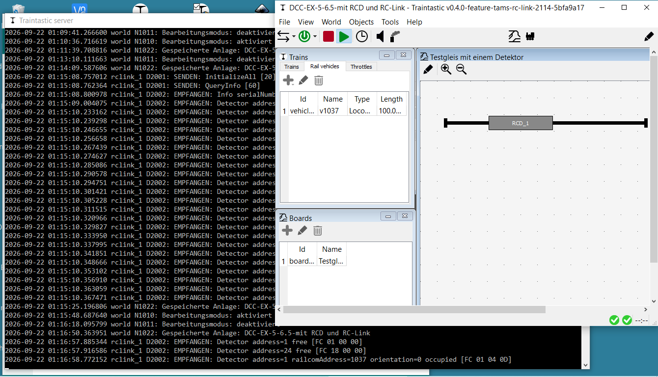

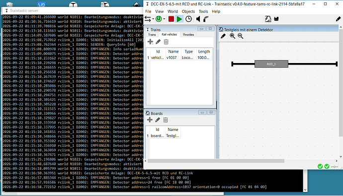

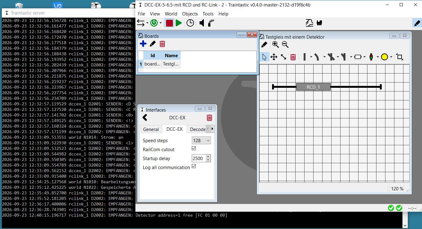

da DCC-EX seit kurzem den Railcom-Cut bereit stellen kann, habe ich auch hier mal versucht DCC-Adressen per Railcom-Nachricht zu erhalten und im Gleisbild angezeigt zu bekommen.
Leider mache ich da noch was falsch. Könntest Du bitte mal einen Blick in die Datei werden?
traintastic_diagnostic_report_(DCC_EX-RCLINK_20260922_011718.zip (35.3 KB)
Wie kann man in DCC-EX-5.6.5 aus Traintastic die Railcom-Lücke einschalten, bzw. prüfen, ob sie eingeschaltet ist?

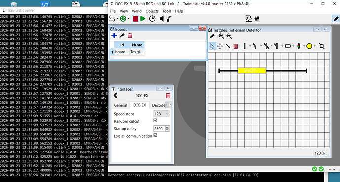

Hallo @vikr,
Es gibt zwei Gründe, warum es nicht funktioniert.
  1. DCC-EX generiert keine RailCom-cutout, wenn diese nicht aktiviert ist. Traintastic bot dafür keine Option, die ich nun hinzugefügt habe. Außerdem benötigen Sie eine passende Kombination aus Prozessor und Motor-Shield; laut Dokumentation funktioniert es noch nicht mit allen Hardwaretypen. Ich kann mit Traintastic auch nicht erkennen, ob die RailCom-cutout unterstützt wird; DCC-EX sendet keine Antwort, die den Erfolg oder Misserfolg des Befehls anzeigt. Ich habe dazu ein Ticket im Projekt erstellt (siehe: CommandStation-EX issue #560).

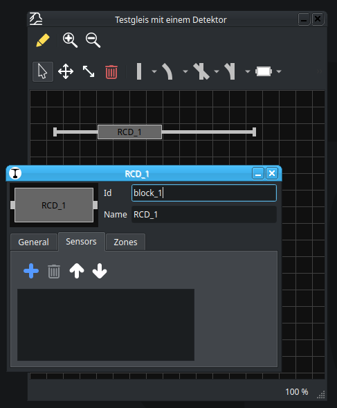

  2. Der Block hat keinen Sensor angeschlossen und wird daher keine Lokomotive erkennen.
Die Unterstützung für den DCC-EX RailCom-Ausschnitt ist in master build #2132 und neueren Versionen enthalten.
Grüße,

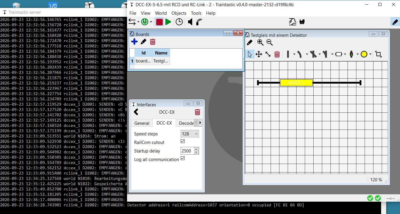

Danke für den zweiten Tipp. Da klappte jetzt schon was, wenn man in DCC-EX-5.6.5 den Cut vor dem Traintastic-Start eingeschaltet hatte:
Ich werde die build #2132 einspielen und berichten.

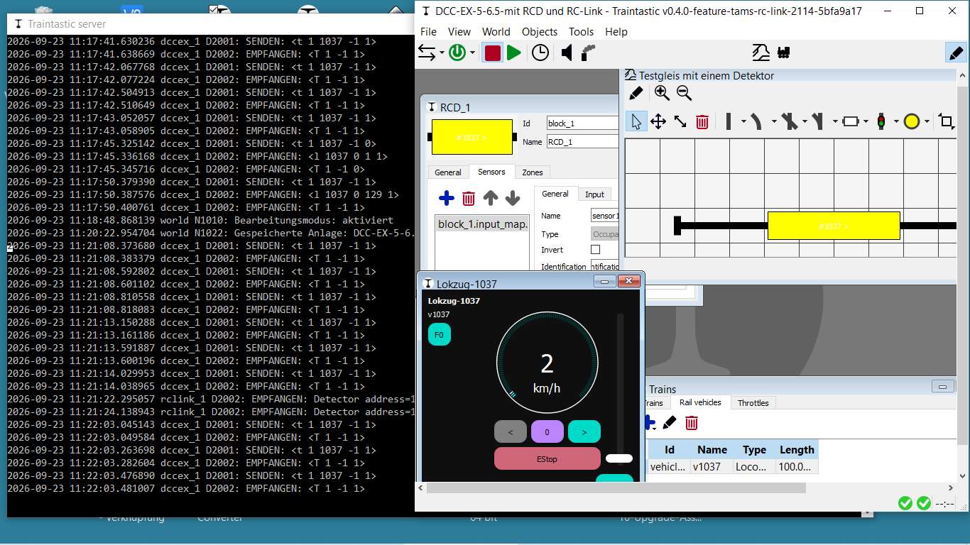

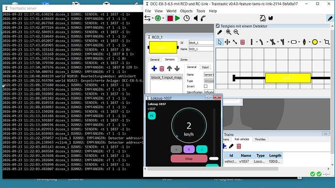

Eine vielleicht unbelesene Frage: Ich kann mit der weißen Schrift in dem gelb hinterlegtem Block wirklich nichts erkennen, wie kann man am Einfachsten für besseren Kontrast sorgen?
Vielen Dank!

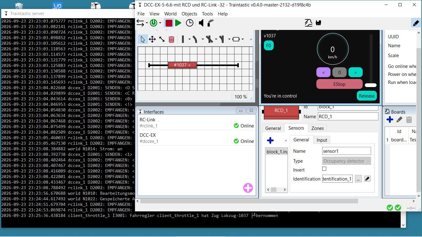

Danke, alles funktioniert!
Super wär noch, wenn man - optional, statt Adresse und Pfeil - kleine Icons
V20_nr
V20_nl
mit den Loks in das Blocksymbol direkt im Gleisbild einblenden könnte, so wie sie auch auf dem Gleis stehen.
