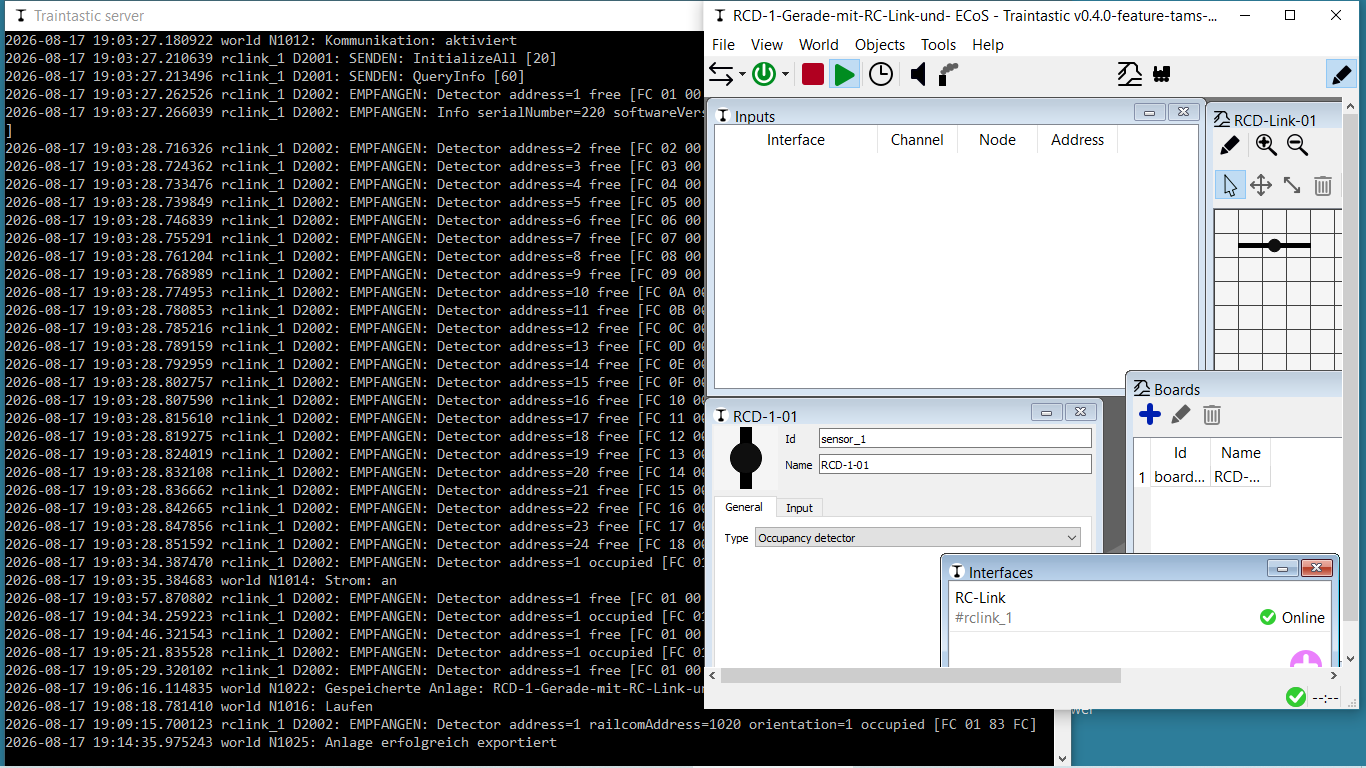

Ich habe eine einfache Implementierung der Kommunikationsschicht erstellt.
Sie protokolliert lediglich die empfangenen Nachrichten (die Option „RC-Link → Alle Kommunikationsnachrichten protokollieren“ muss weiterhin aktiviert sein).
Sie können hier eine Testversion herunterladen: traintastic.org/en/download/develop/feature-tams-rc-link, basiert auf der aktuellen Master-Version.
Ich möchte Folgendes wissen: - Funktioniert die Kommunikation?
  • Wie reagiert das System auf den Befehl InitializeAll?
  • Wie reagiert das System auf den Befehl QueryInfo?
  • Kann eine Lok mit RailCom auf ein Gleis gestellt werden (in beiden Ausrichtungen)?
  • Kann eine Lok ohne RailCom oder ein stromziehender Waggon auf das Gleis gestellt werden?
Basierend auf diesen Tests und der Protokollausgabe behebe ich Fehler.
Grüße,
Danke für diesen Aufschlag :grinning_face:
Es klappt schon eine ganze Menge:
2026-08-17 19:09:15.700123 rclink_1 D2002: EMPFANGEN: Detector address=1 railcomAddress=1020 orientation=1 occupied [FC 01 83 FC]
2026-08-17 19:14:35.975243 world N1025: Anlage erfolgreich exportiert
2026-08-17 20:06:16.145828 world I1010: Auto saved world: RCD-1-Gerade-mit-RC-Link-und- ECoS
2026-08-17 20:09:59.812183 rclink_1 D2002: EMPFANGEN: Detector address=1 free [FC 01 00 00]
2026-08-17 20:10:08.333876 rclink_1 D2002: EMPFANGEN: Detector address=1 railcomAddress=1020 orientation=0 occupied [FC 01 03 FC]
traintastic_diagnostic_report_20260817_191436.zip (26.6 KB)

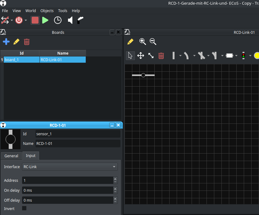

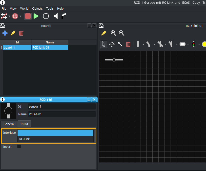

Leider gelingt es mir nicht, einen Sensor im Board als Input dem Interface RC-Link, das ja schon online ist, irgendwie zuzuordnen.
Hallo @vikr,
Vielen Dank fürs Testen und den Diagnosebericht.
Das war noch nicht implementiert. Ich wollte sicherstellen, dass die Kommunikation funktioniert und korrekt ist, bevor ich das implementiere.
Ich habe soeben die Unterstützung für Eingabe/Identifizierung hinzugefügt. Sie ist ab Build #2114 unter folgendem Link verfügbar: traintastic.org/en/download/develop/feature-tams-rc-link. Könntest du das bitte testen?

mir gelingt mit Buid 2114 alles, was mit der 2106 funktionierte plus das Einrichen einer Identifikation, aber nicht das Zuordne eines Inputs am RC-Link zu einem Sensor im Gleisbild.

Vielen Dank für den Bericht. Ich habe das log geprüft und die Welt importiert. Mir ist nichts Ungewöhnliches aufgefallen. Ich kann die RC-Verbindung als Schnittstelle auswählen.
Hilft es, wenn Sie die Welt schließen und wieder öffnen?

bei mir hat die Zuordnung (Auswahl) des eingerichtten RC-Link jetzt (wohl mehr zufällig) auch geklappt. Die Vorgehensweise/Reihenfolge beim Konfigurieren der Blöcke/Sensoren/Inputs ist mir noch immer nicht wirklich klar.
