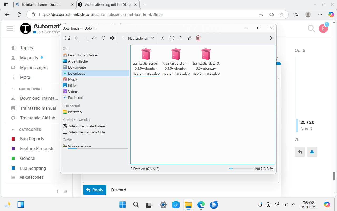

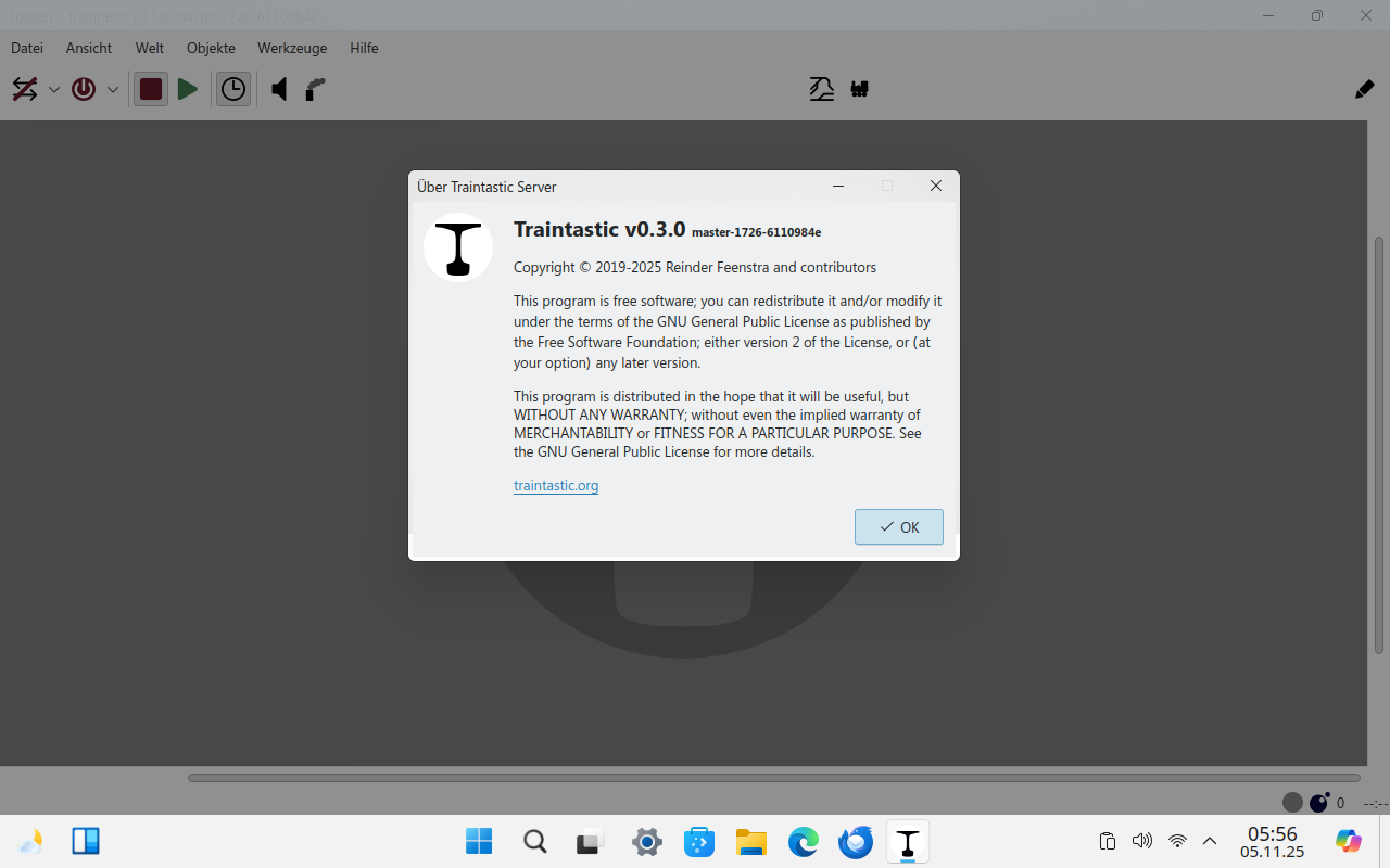

ich habe die neuste Entwicklerversion 1726 installiert. Jetzt habe ich auch unter Linux das Problem das sich der Luaeditor und auch das Anlagenfenster nicht mehr öffnen lässt. Ich kann praktisch nichts mehr machen. Auch mehrfache Versuche mit deinstallieren und neu laden oder Laptop neu starten hat nichts gebracht.
Gruß EdDie

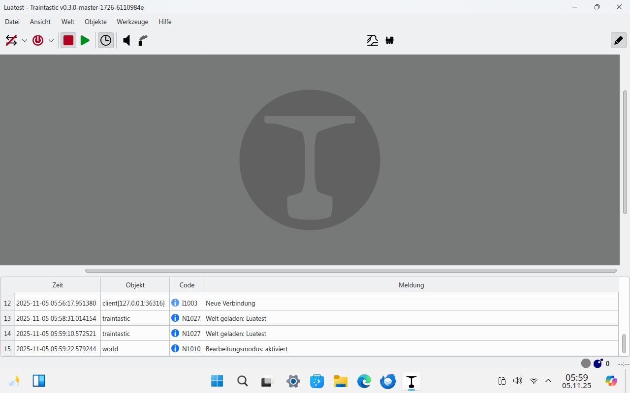

die Sache mit dem Luaeditior der sich nicht öffnet hat sich erledigt. Das war mein Fehler. Enschuldigung.
Gruß EdDie
