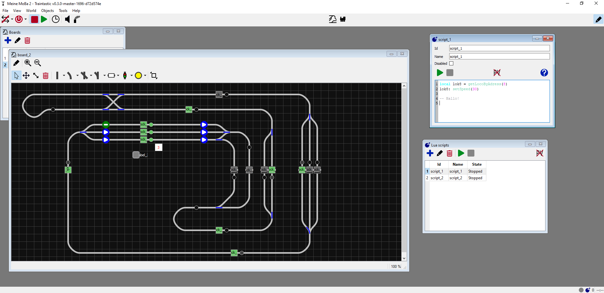

Danke für die Datei, ich habe deine Welt in Traintastic importiert. Siehe Bild unten:
Wenn ich den Bearbeitungsmodus aktiviere (Bleistift oben rechts), kann ich die Skripte bearbeiten. (Der Bearbeitungsmodus muss aktiviert sein und das Skript muss zum Bearbeiten angehalten werden.)

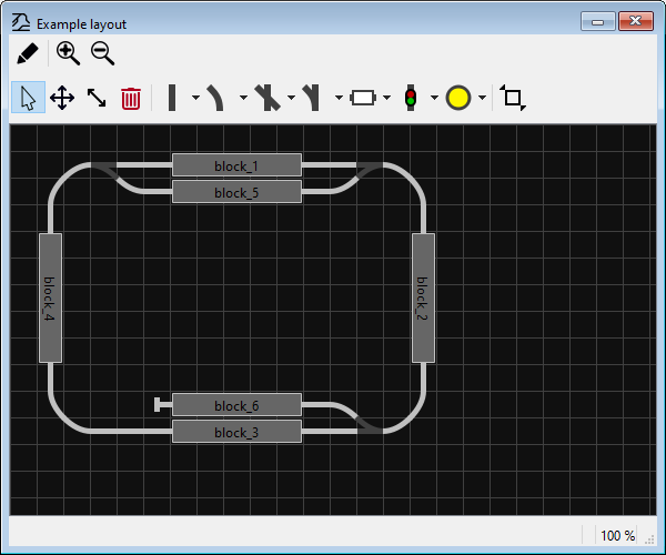

Für das Layout habe ich ein paar Tipps:
– Die Größe der Blöcke lässt sich mithilfe des diagonalen Pfeils in der Symbolleiste ändern.
– Einige Blöcke sind horizontal ausgerichtet, sie müssen jedoch vertikal ausgerichtet sein, da die Schiene vertikal verläuft.
Ein Beispiel (aus dem Handbuch):
Siehe: Drawing basics - Traintastic manual (Englisch)

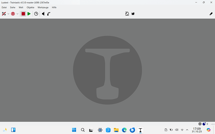

das Problem das sich der Luaeditor nicht mehr öffnet besteht immer noch. Das es nur im Bearbeitungsmodus geht hatte ich schon im Handbuch gelesen und auch so gemacht. Jetzt habe ich versucht eine neue Welt anzulegen. Am Anfang ließ sich der Editor öffnen. Nun habe ich alles gemacht und gespeichert und habe dasselbe Problem der Luaeditor öffnet sich nicht mehr. Im Anhang ist ein Foto und die CTW Datei.
Gruß EdDie

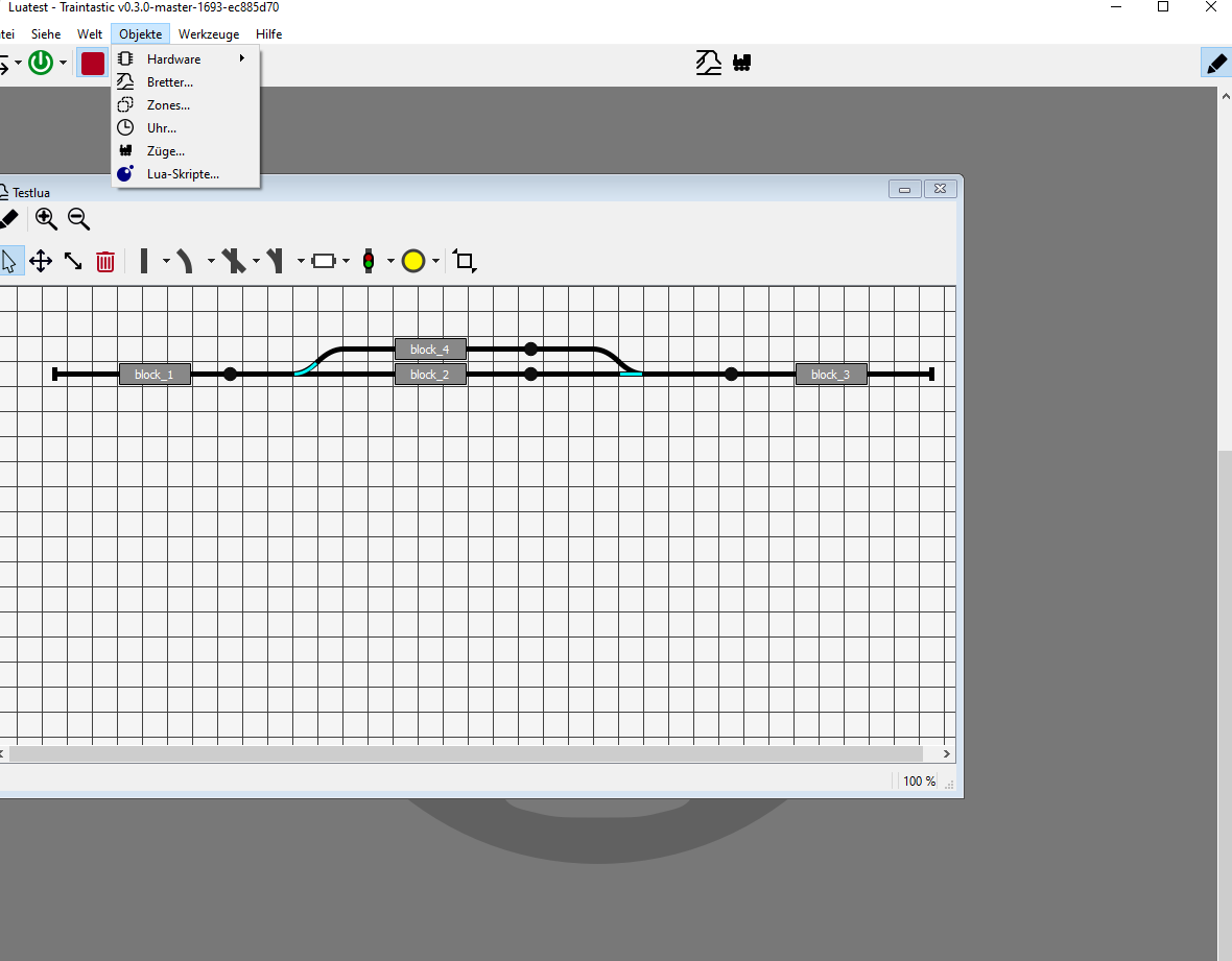

Hallo EdDie,
Die CTW-Daten sind korrekt. Wenn ich die Welt importiere, kann ich die Skriptliste über Objekte → Lua-Skripte öffnen. Durch Umschalten in den Bearbeitungsmodus kann ich ein neues Skript erstellen und bearbeiten.

Gut zu hören, dass es unter Linux funktioniert. Ich frage mich immer noch, was unter Windows schief läuft. Wenn Sie auf den Menüpunkt „Lua-Skript“ klicken, erscheint das Dialogfeld nicht?

ja so ist es wenn unter Windows auf Lua Skripte klicke erscheint kein Dialogfeld. Das ist aber nur so wenn schon ein Skript geschrieben wurde. Ich hatte ja nochmal versucht unter Windows eine neue Welt anzulegen. Beim ersten öffnen des Dialogfeldes hat es funktioniert und als ich dann einen Skript geschrieben hatte und das Dialogfeld wieder öffnen wollte ging es nicht mehr.

Wenn Sie mindestens ein Lua-Skript erstellt haben, sollte sich auf der rechten Seite der unteren Statusleiste ein Lua-Symbol befinden. Durch Klicken auf das Logo sollte sich auch die Skriptliste öffnen, funktioniert das?

ich habe heute nochmal Traintastic mit Windows getestet. Das der Lua Editor nicht mehr geöffnet wird könnte am speichern liegen. Ich habe wieder eine neue Testwelt angelegt und darauf geachtet das ich vor dem Programm beenden auf Welt speichern klicke. Das funktioniert. Wenn man Trantastic wieder startet ist auch alles wieder da.

Aha, das leuchtet ein, das Speichern ist erforderlich, es wird nicht automatisch gespeichert, das sollte man hinzufügen.

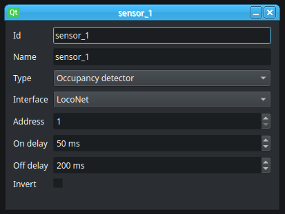

Hallo EdDie,
Gestern habe ich Verzögerungseinstellungen zum Filtern der Eingangssignale hinzugefügt. Ein Beispiel:
Die Verzögerung kann in Schritten von 50 ms eingestellt werden.
In Lua können Sie den gefilterten Eingangswert über das Ereignis on_state_changed des Sensors verwenden.

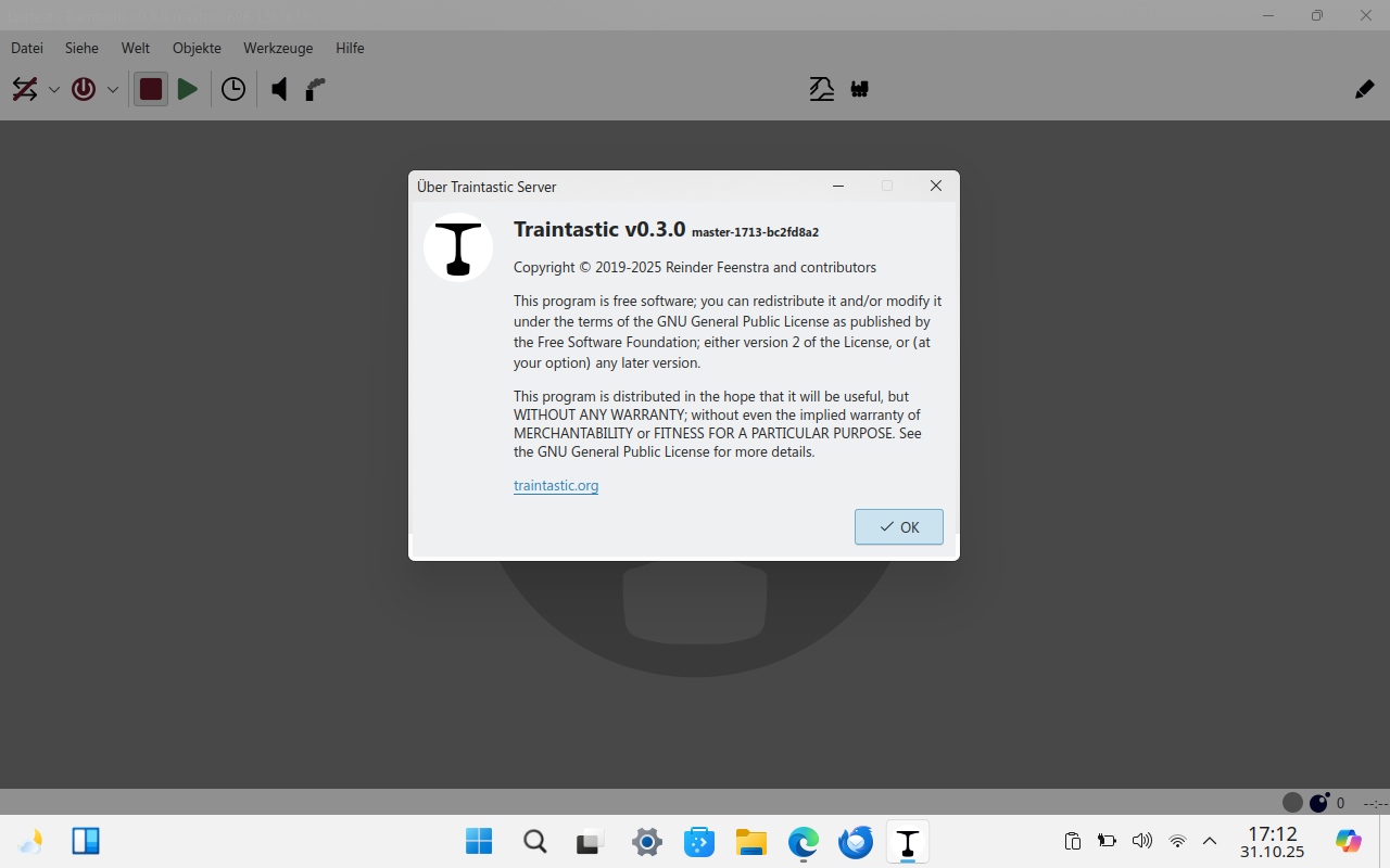

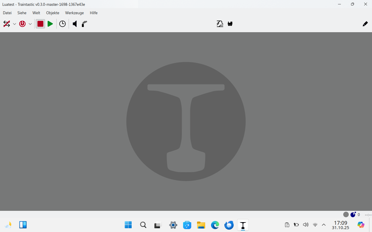

ich habe heute die neuste Trantastic Version installiert. Unter Linux zeigt mir mein System das alles aktuell ist wenn ich Traintastic öffne zeigt es mir ganz oben links im Fenster aber immer noch die alte Version an und es hat sich auch nichts verändert. Was mache ich da falsch?
Gruß EdDie
Haben Sie neue Versionen aller drei (traintastic-data, traintastic-server, traintastic-client) Pakete installiert und die Client- und Serverprogramme neu gestartet?
Ja, ich habe all drei Pakete installiert. Wie muß ich das mit dem neu starten der Client-und Serverprogramme machen. Ich starte das ganz normal über mein Programmverzeichnis.
Sie führen traintastic-server nicht als systemd-Dienst aus?
Können Sie einen Screenshot der Info-Dialoge posten?
  • Hilfe → Über
  • Werkzeuge → Server → Über den Server
ich habe das alles nochmal neu installiert. Jetzt sollte es gehen nur die aktuelle Version wird oben links im Traintasticfenster nicht angezeigt. Der Server zeigt aber die neuste Version.
