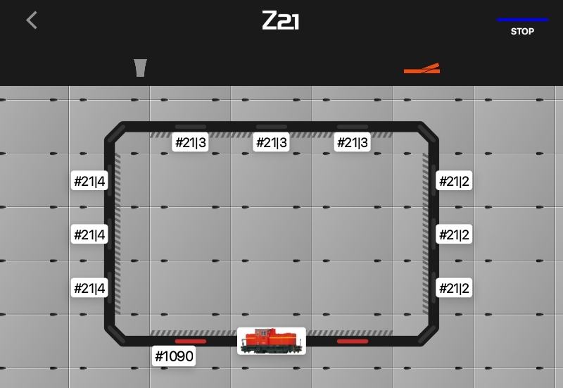

hier zur besseren Veranschaulichung nochmal ein Screenshot, wie die Railcom-Kanal-1-Nachricht der Lok (DCC 1090), vom Roco 10808 detektiert und per CAN an die schwarze Z21 weitergeleitet, dann routinemäßig in der Z21APP angezeigt werden wird:
Ähnllich wie bei der ECoS mit ihrem interen Display, könnte man sich simultan die Darstellung mit der Z21APP (auf einem per Wifi angeschlossenem Tablet) und in traintastic anzeigen lassen, und dabei die Ausrichtung der Lok in traintastic ggf. korrigieren, d.h. an die tatsächlichen Gegebenheiten (so wie auch im Z21-MaintenanceTool angezeigt) anpassen. :smiling_face_with_sunglasses:
