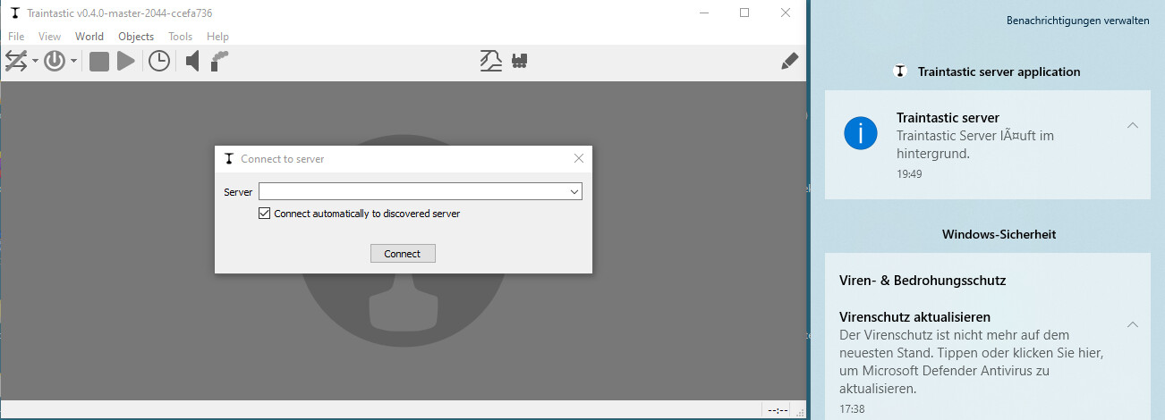

Installation von Traintastic 0.4.0. unter Windows 10 funktioniert nicht
die Installation von Traintastic 0.4.0, Build 2044 unter Windows 10 (als Administrator) scheint problemlos durchzulaufen. Keinerlei Fehlermeldung.

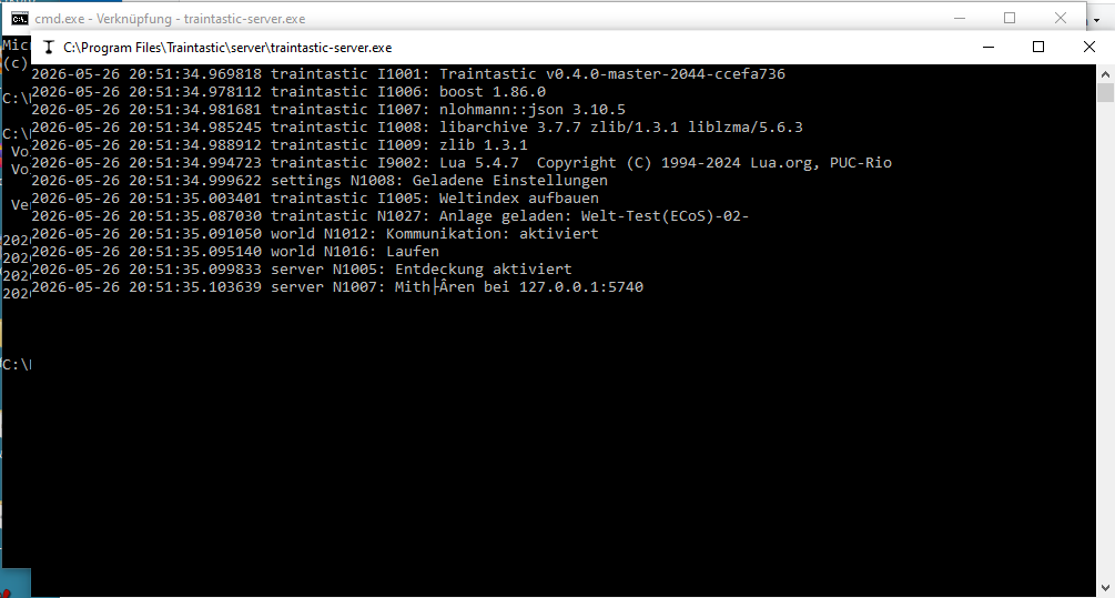

Start des traintastic-server.exe per Kommandozeile läuft durch, startet aber den Server nicht.

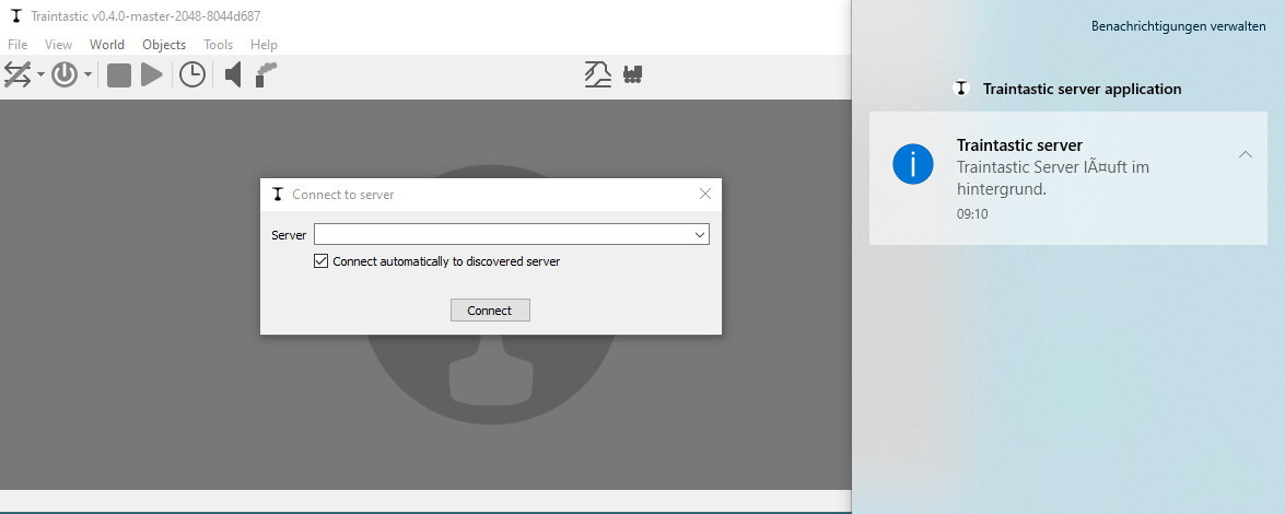

Startet man den Server per Doppelklick, startet der Server zwar und läuft auch im Hintergrund, der Client kann aber nicht drauf zugreifen.
Auch aus dem Browser ist mit http://127.0.0.1:5740 keine Verbindung herstellbar.
Was mach ich falsch?

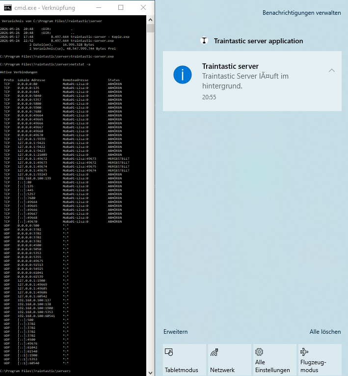

angehängt ein Screenshot mit “netstat -a”.
Die beiden für Port 5740 tauchen bei mir allerdings nicht auf.
TCP    127.0.0.1:5740         DESKTOP-6GD0QOS:0      LISTENING
UDP    0.0.0.0:5740           *:*

Hallo Tom,

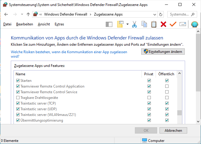

die Häkchen, dass beim Setup auch die Firewall passend konfiguriert werden soll, sind defaultmäßig gesetzt und wurden von mir auch nicht weggeklickt.
Bei früheren Installationsversuchen hatte ich das kontrolliert und die Firewall war nach Durchlaufen des Setups auch korrekt konfiguriert. Nach Installation von Build 2044 habe ich das allerdings noch nicht erneut überprüft.
Habe ich jetzt nachgeholt:
war schon alles korrekt eingestellt, dennoch fehlt dem Client jegliche Farbe! :face_with_bags_under_eyes:

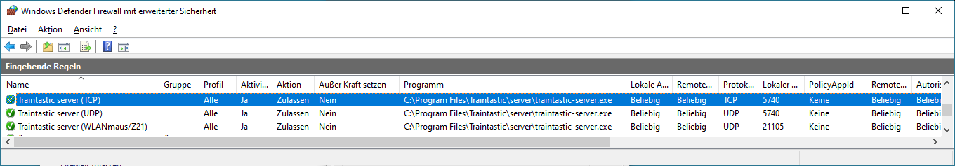

Moin Vik,

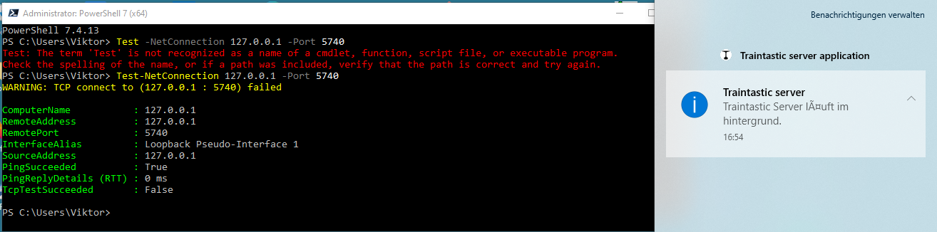

schau mal bitte unter “Erweiterte Einstellungen” der Firewall. Steht da der richtige Programmpfad und die richtigen Ports?

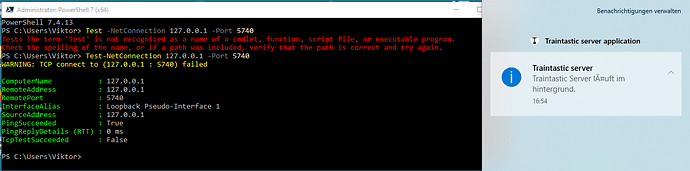

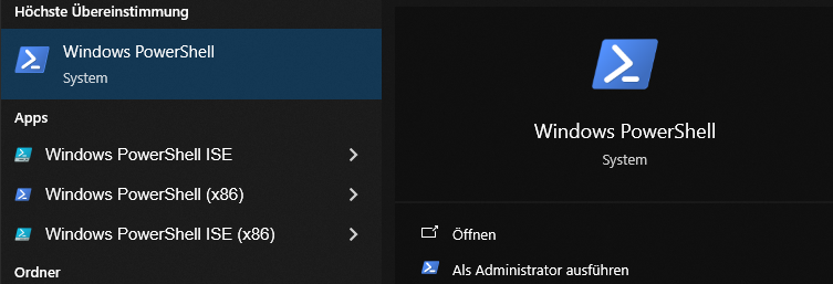

Danach öffne bitte eine Powershell mit Administratorrechten:
Dort gibst Du dann ein:
Test-NetConnection 127.0.0.1 -Port 5740
Das Ergebnis muss so aussehen, wenn der Traintastic-Server läuft:
Das heißt, am Ende muss “True” stehen.
Wenn das gegeben ist, dann nimm mal bitte den Haken bei “Connect automatically to discovered server” weg und trage 127.0.0.1 ein (ohne den Eintrag in Klammern, der kommt automatisch)

Hallo Tom,
Danke für Deine Prüfhinweise, auf die ich selber wirklich nie kommen würde. :confused:
rechts der Spalte “PolicyAppID” ist überall “Beliebig” eingetragen.
Ein “False” statt “True” für TCP!
Das Weglassen des Häkchens vor “Connect automaticly to discover server” und ein Klick auf “connect” oder ein anschließendes Schließen und Neustart des Clients ändert dann nichts.

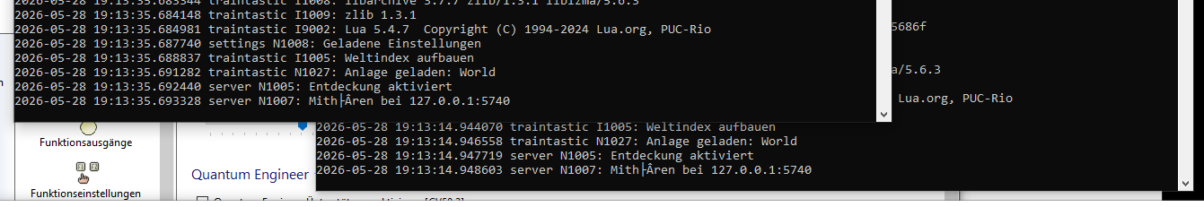

Moin Vik,
lt. Deinem Screenshot oben hat der Server “Mithören bei 127.0.0.1 Port 5740” gemeldet. Ist das noch immer so?

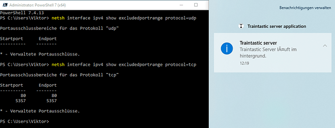

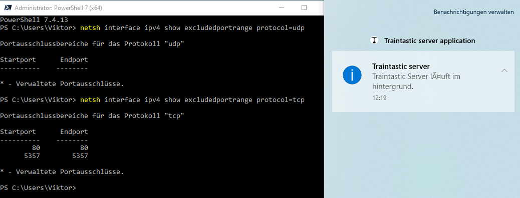

Mache bitte nochmals eine Powershell auf, wie oben beschrieben und dann:
netsh interface ipv4 show excludedportrange protocol=udp
und
netsh interface ipv4 show excludedportrange protocol=tcp
Da sollte nicht der Port 5740 oder ein Bereich auftauchen, in dem der Port 5740 liegt.

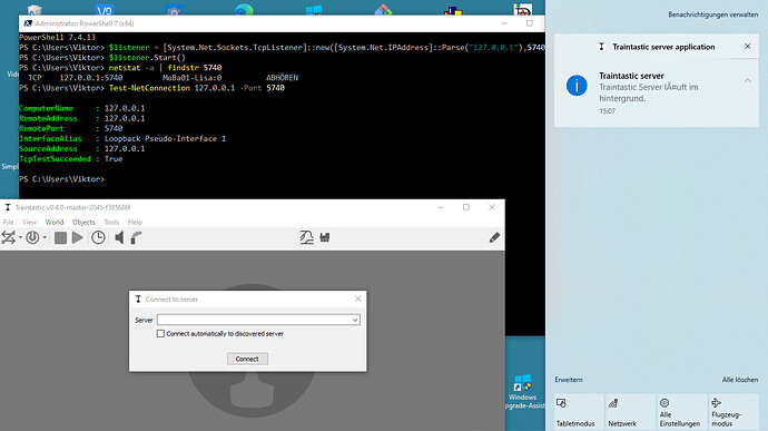

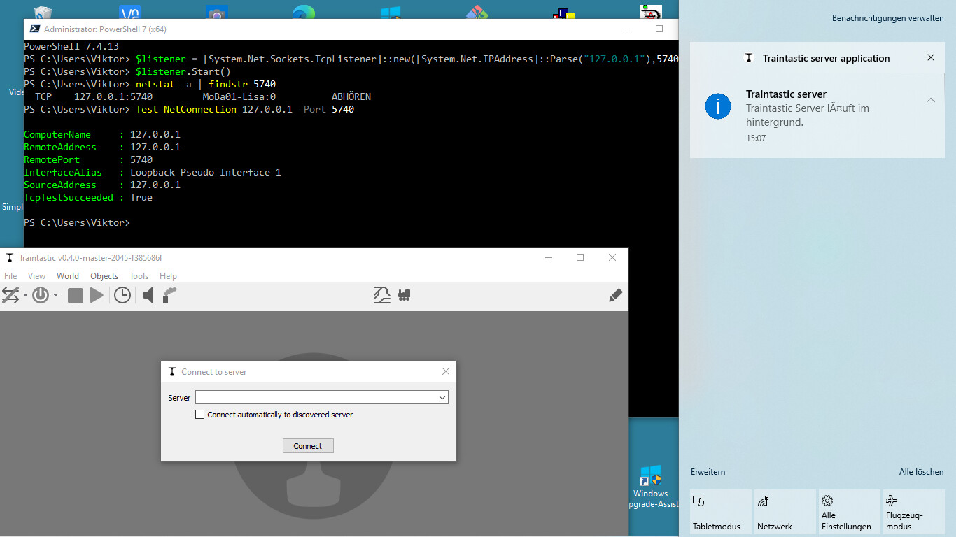

Dann habe ich noch einen Test, der etwas Tipparbeit erfordert (wo man etwas aufpassen muss, wegen den Klammern und Doppelpunkten), wieder in der als Administrator gestarteten Powershell. Diese Zeile legt eine Art von Serverdienst an, der auf der 127.0.0.1 Port 5740 hört.
$listener = [System.Net.Sockets.TcpListener]::new([System.Net.IPAddress]::Parse("127.0.0.1"),5740)
Mit dieser Zeile startet man den Dienst:
$listener.Start()
Wenn jetzt eine rote Fehlermeldung erscheint, “Normalerweise darf jede Socketadresse […]”, dann läuft der Traintastic-Server und blockiert den Port 5740 (was bei Dir eigentlich nicht passieren kann, denn sonst könnte ja auch der Client eine Verbindung aufbauen). Dann bitte einfach über den Taskmanager den Traintastic-Server beenden, der sollte dort nur einmalig sichtbar sein.
Dann obige Zeile $listener.Start()noch mal und die Fehlermeldung sollte verschwunden sein. Dann ebenfalls in der Powershell
netstat -a | findstr 5740
Da sollte dann eine Ausgabe wie folgt kommen:
Auswahl_3049
Der Computername “DESKTOP-55Q76UQ:0” ist bei Dir natürlich ein anderer. Aber es sollte am Ende “Listening” oder “Abhören” stehen.
Also rote Meldung sollte erscheinen, wenn der traintastic-server läuft. Ansonsten gibt es keine Meldung und mit netstat sollte was angezeigt werden. Hier die Eingaben und Ausgaben insgesamt:
Wenn Du jetzt nochmal
tippst, dann sollte da auch ein “True” stehen. Und wenn Du $listener.Stop()eingibst und nochmals Test-NetConnection 127.0.0.1 -Port 5740 sollte dann ein “False” am Ende stehen. Das kannst Du so beliebig oft wiederholen und sollte immer klappen, gestartet ein “True”, gestoppt ein “False”.
Diese Tests dienen dazu, festzustellen, ob das ein Windows Problem oder ein Traintastic Problem ist. Da müssen wir uns mit diesen Schritten herantasten, um das einzugrenzen.

Hallo Tom,
hoffe ich habe alles richtig gemacht.
und dann noch:
es wurde zwar eine ganze Weile in gelb gesucht … "[attemting.to connect …] aber letzlich gab es das erhoffte “True”. Leider weiß der Traintastic-Client auf meinem WIN10-Laptop aber wohl immer noch nicht so recht, mit wem er sich verbinden soll… :weary_face:
Moin Vik,
somit können wir feststellen, dass es am Traintastic Server liegt und nicht am Windows. Sonst hätte das mit dem $listener nicht funktioniert. Vor weiteren Tests solltest Du auf jeden Fall Windows richtig neu starten. Wenn der Server läuft und netstat -a | findstr 5740 gibt nichts aus, dann ist der Port nicht offen und der Client kann sich gar nicht verbinden. Das ist das Fazit und wir sind erstmal an der Reihe.
@Reinder
I suspect that for some reason the server closes the socket after the message “Listening…” without a message, otherwise it would have to be at least netstat -a | findstr 5740 also appears.
I found with my tests and Windows 10 one error:
That should not be possible to start two (or more) servers and all tells “listening on Port 5740”.
grafik
The client uses the first started server.
2026-05-28 19:20:08.017481 traintastic I1005: Building world index
2026-05-28 19:20:08.031303 script_1 N9001: Starting script
2026-05-28 19:20:08.031879 traintastic N1027: Loaded world: Ferbach-Laubach
2026-05-28 19:20:08.033477 server F1003: Binding TCP socket failed (Address already in use)
2026-05-28 19:20:08.033557 script_1 I9001: Stopped script
tom@amarok:~/projects/linux/traintastic/build-server-Desktop-Debug$
The message with the Linux version is like expected: “Address already in use”
If I block the port with another software (like the powershell listener), the server tells the socket is in use:
grafik
The Windows Firewall normally works not on localhost 127.0.0.1. However, this does not exclude the possibility that third-party firewalls also work on localhost.
I think, we need a debug mode with command line parameter, which automatically enables the file logging for the server. At the moment I have no further idea.
