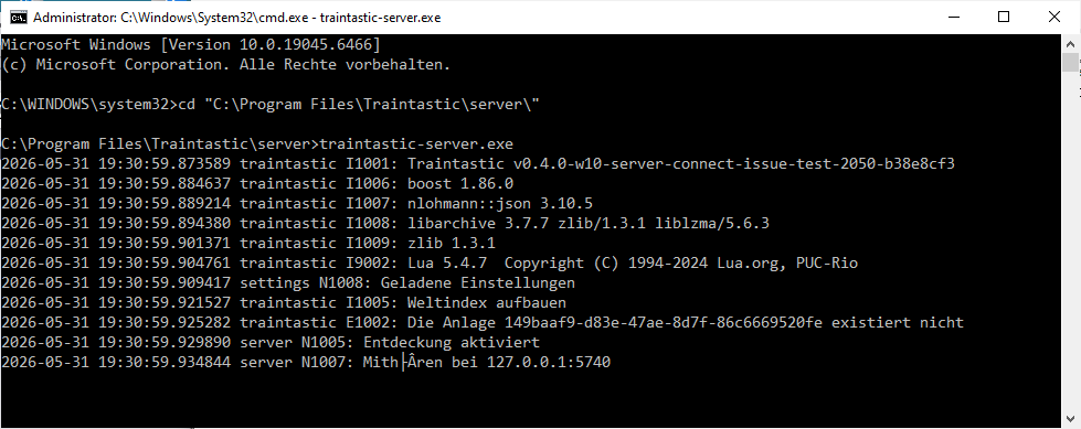

Öffne bitte eine cmd.exe als Administrator und führe dann aus:
cd “C:\Program Files\Traintastic\Server" <ENTER>
traintastic-server.exe <ENTER>

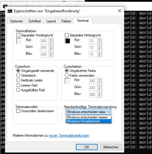

Test 2:
Öffne bitte eine cmd.exe und klicke mit der rechten Maustaste oben links vom Fenster auf das Konsolen-Icon, dann auf Eigenschaften und stelle unter Terminal / Standardmäßige Terminanwendung auf “Windows-Konsolenhost” um.
Dann auf OK und in der Konsole wieder:

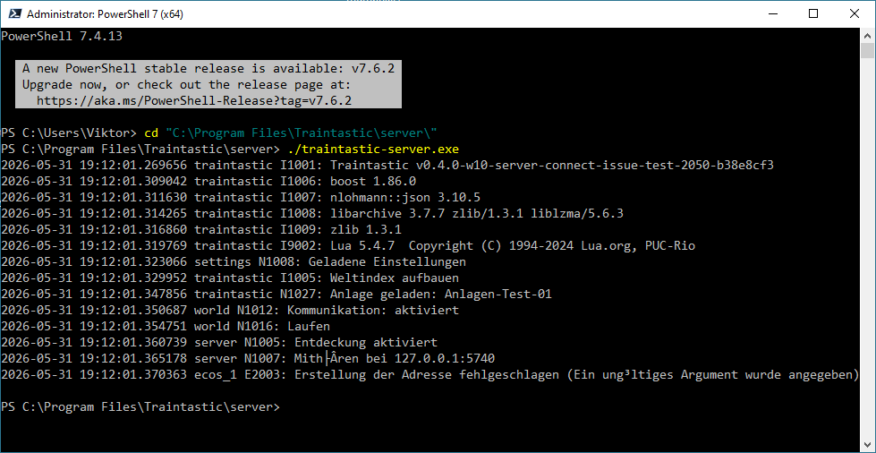

Öffne bitte eine Powershell und gebe ein (“.\” muss vor dem Programmnamen eingegeben werden!)
.\traintastic-server.exe <ENTER>

Test 1:
siehe # 40.
Test 2:
Ja, jetzt bleibt es bei einem Fenster!
Leider ändert das nichts an der inhaltlichen Textausgabe (einschließlich der fehlerhaften Zeichen). Vor allem wird aber der Traintastic-Server nicht - oder zumindest nicht für länger als einen Moment - gestartet.

Moin Vik,
Dein Windows meint, es müsste den Server über einen eigenen Prozess starten, das wird durch die feste Angabe des Consolen-Host nun unterbunden. In der Powershell wird das vermutlich auch in einem Fenster funktionieren.

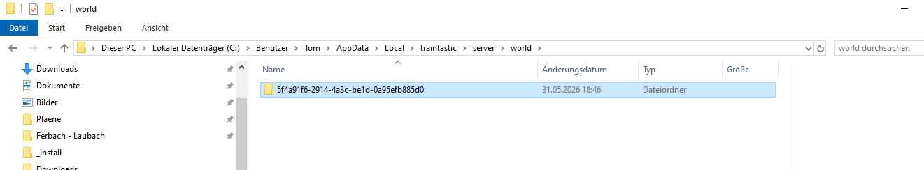

Lösche dazu einfach den Ordner unter %APPDATA%\Local\traintastic\server\world.

Hallo Tom,
ja, (nach Neustart des Laptops) klappt es auch au der Powershell mit vorgestelltem Verweis auf den übergeordneten Ordner im selben Fenster.

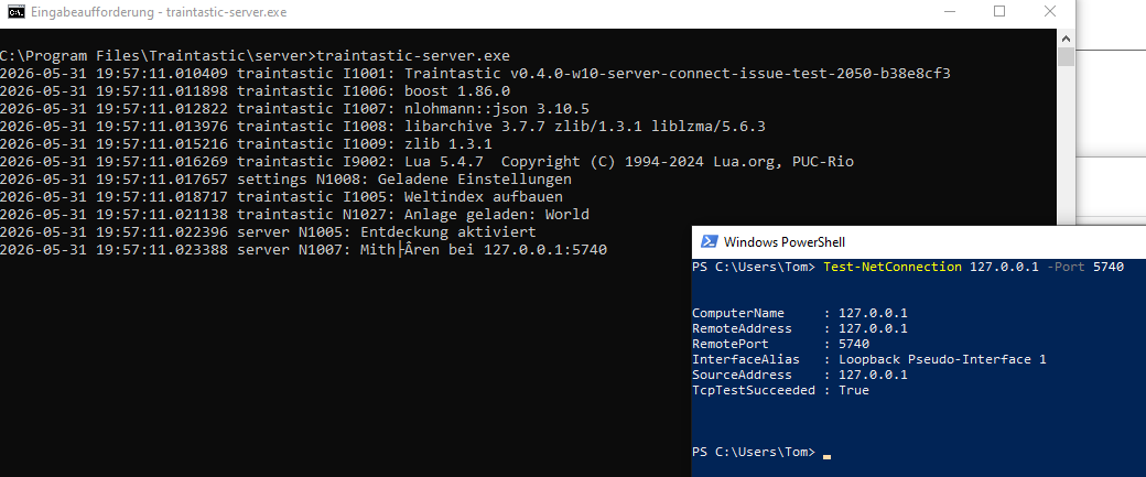

Du kannst jetzt in der Powershell testen, ob am Ende ein True steht und mit netstat -a | findstr 5740 prüfen, ob der Port geöffnet ist. Du kannst auch den Client starten.
Wir sind jetzt quasi wieder ganz am Anfang, von dem was Reinder angefragt hatte, ob Du diese Verbindungstests mit der Build Version 2050 wiederholen kannst. Nur das der Server jetzt wirklich in einer Console läuft, d.h. Windows da nicht mehr meint, den anders starten zu wollen und das die World mit der kaputten Ecos Konfiguration weg ist.
Gruß, Tom

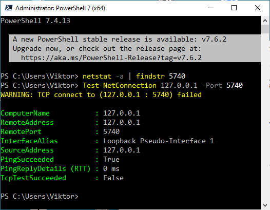

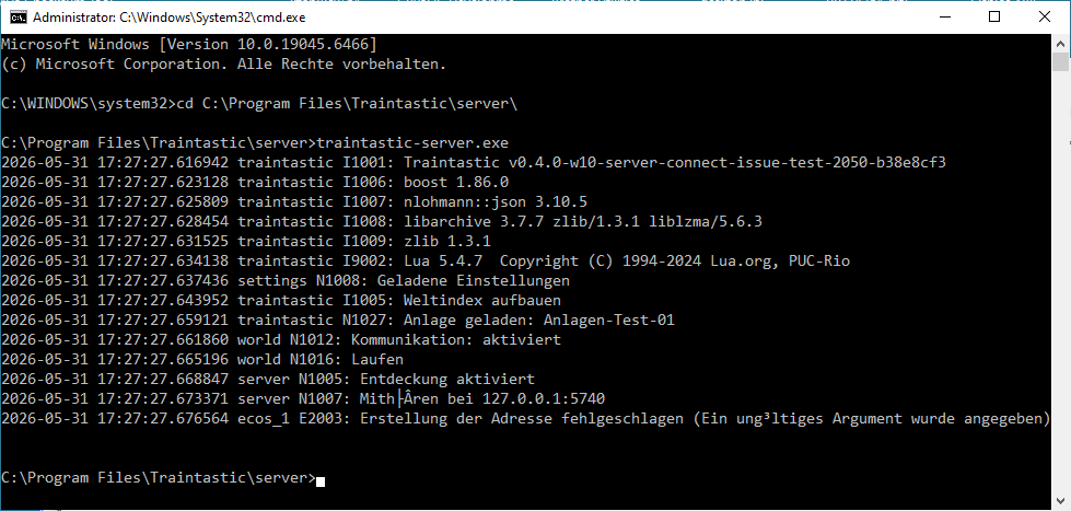

Hallo Tom,
bin mir da nicht sicher. Hatte es schon mit Browser und Client vergeblich probiert. Jetzt nochmal der Tst aus der Powershell:
Moin Vik,
zumindest ist dieser Weg jetzt so sauber, das der Server wirklich in einem Fenster läuft - als Basis für Ausgaben vom Server in der Konsole, die sich auch nicht wieder schliesst. Du kann den Server auch in der Konsole mit CTRL-C (STRG-C) abbrechen und auch einfach wieder neu starten. Denn der Server an sich läuft, er nimmt nur keine Verbindungen an und hat keinen Port geöffnet.

640
@vikr Hast du den beschädigten Weltordner noch oder ist er weg? Falls ja, würde ich mir gerne eine Kopie besorgen, um ihn mir anzusehen. Diese Weltdatei scheint den Server irgendwie zum Absturz zu bringen, was eigentlich nicht passieren sollte. Wenn mit einer Welt etwas nicht stimmt, startet Traintastic normalerweise ohne geladene Welt.
@DL7BJ Gut gefunden, die Welt testweise zu entfernen. Alternativ kannst du die settings.json bearbeiten und die Welt-UUID darin entfernen. Dann wird beim Start keine Welt geladen.
Super, dass du das Problem beim Serverstart gefunden hast! Die Build-Version 2050 protokolliert Serververbindungsfehler etwas genauer. Hoffentlich finden wir dadurch heraus, warum keine Verbindungen angenommen werden.

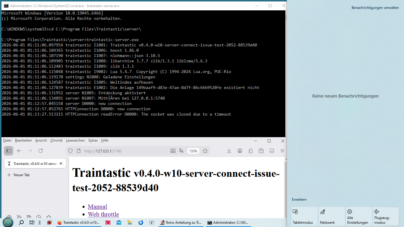

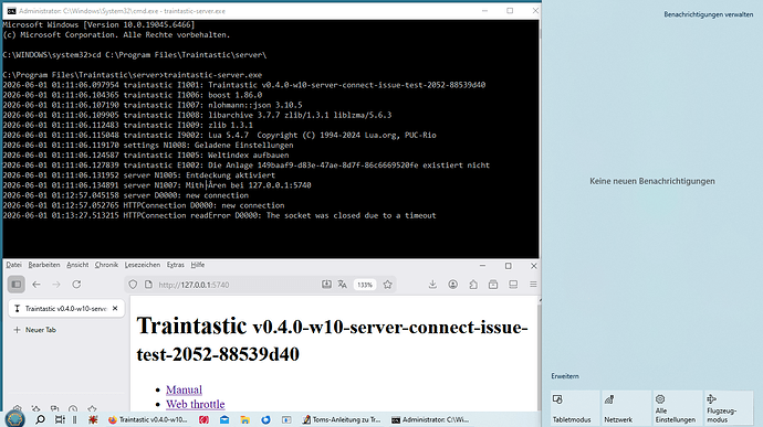

Hallo Reinder, hallo Tom,
SUPER! :upside_down_face:
Eine Benachrichtigung unter Windows erfolgt nicht

Hier mein alter World-Ordner mit meinen ersten schnellen Versuchen:
world.zip (2.7 KB)

Ja, tatsächlich, das Einzige, was ich zwischen 2050 und 2052 hinzugefügt habe, ist eine zusätzliche Log-Funktion. Es muss also am Timing liegen. Zumindest wissen wir jetzt, wo das Problem liegt.
Ich werde die gesamte Logik und die Boost-Dokumentation noch einmal überprüfen und hoffe, etwas zu finden. Falls ich fündig werde, wäre es nett, wenn du es auch mal ausprobieren könntest, da bisher nur dein Laptop das Problem hat.
Danke für die Weltdatei, ich schaue sie mir auch an.
Gruß,

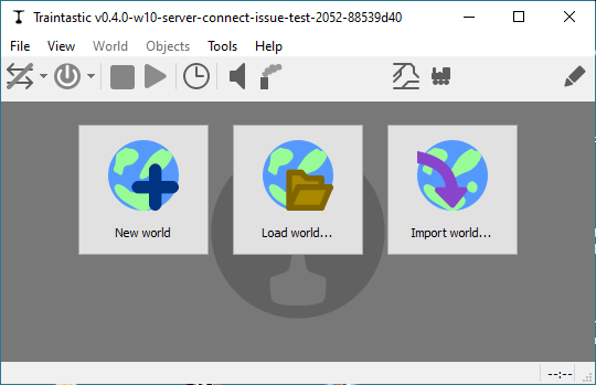

auch das klappt jetzt - mit dem bei mir stabil laufendem Build 2052 - wie gezeigt.
Was sollte ich machen, um die ganze Anfrage hoffnungsvoll als final gelöst zu kennzeichnen?
Ich betrachte das Problem noch nicht als gelöst, da die von Ihnen verwendete Testversion zusätzliche Protokollierung enthält, die das Zeitproblem zwar kaschiert, es aber weiterhin besteht. Ich hoffe, ich finde am Wochenende Zeit, mich eingehender damit zu befassen.
